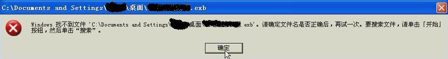

有时候双击文件会出现以下提示:
这个提示是windows提示的,但是仍然文件能够正常打开。
这个问题原因有两个:
1,实体设计或者电子图板非正常关闭。解决办法是重新打开相应软件正常关闭就可以了。

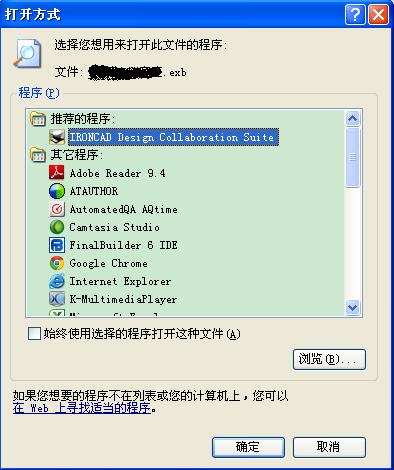

2,如果重新正常关闭无效。这很可能是因为用户手动更改了exb的文件关联方式,所谓手动关联就是通过windows系统提供的方法进行关联:
不建议用这种方式对exb文件进行关联,建议使用CAXA的文件关联工具进行关联,具体在:开始-》CAXA->CAXA实体设计2011-》文件关联工具
