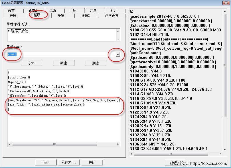

To: 何时到天涯
您可以修改脚本,看看下图的红色部分。

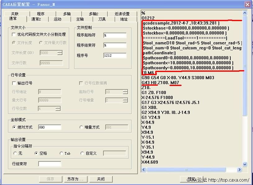

发表于 2012-4-7 11:32:00 | 显示全部楼层
快速看了一遍,问下,我要是不需要开冷却液,而那个地方又不允许空格,怎么办?还有我的是FANUC 我不需要长度补偿G42 H0 我又该如何除掉?  还有一个问题就是在FANUCM下,程序开头有很多括号中的东西,我也不需要,又怎样去掉呢?
红色的都是不需要的。
