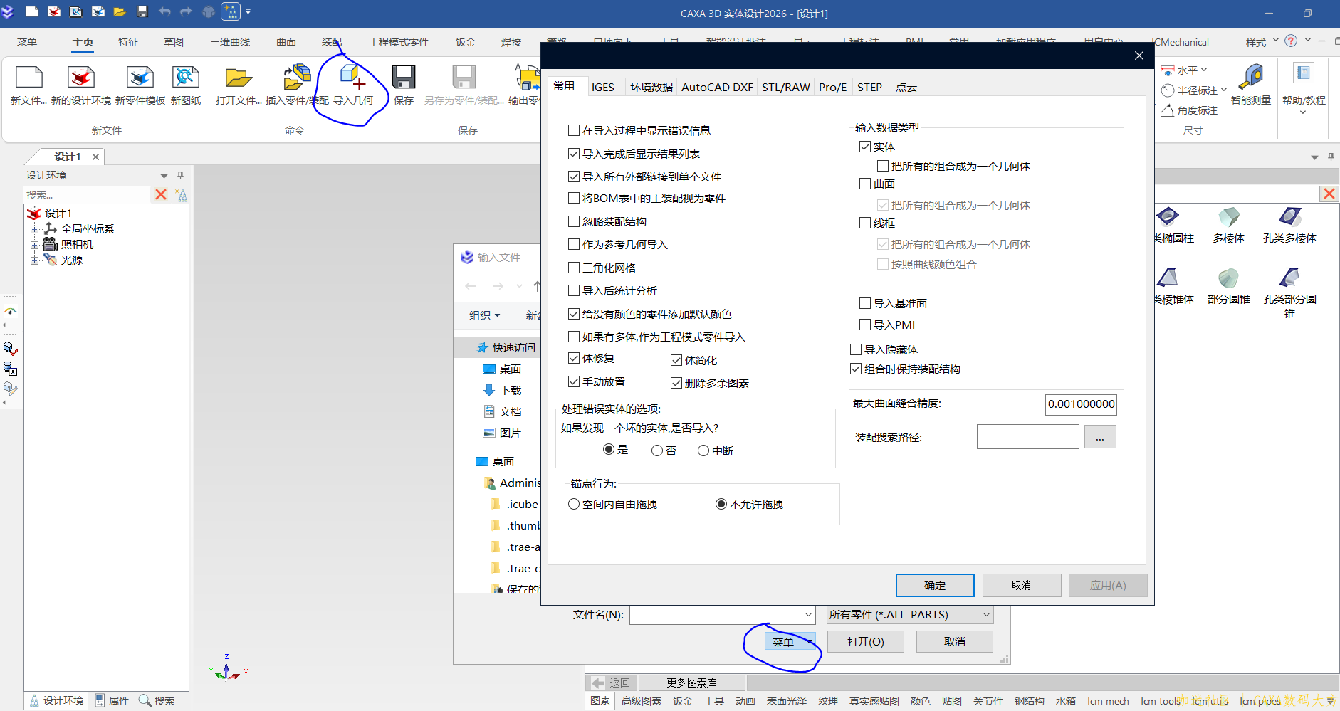

caxa3D 导入其他格式的文件不成功,有时候会有提示让你选择什么格式,过一会会有一个新文件,但是里面啥也没有。还有一种情况是导入零件也没提示,等一会也没新建文件,还是CAXA 3D默认打开的设计环境。 换一台电脑没事,可以正常导入,还会显示导入进度条。前两个导入不成功有一个特点不显示进度条。这个和电脑配置有关系吗还是什么情况,运行sw 是没啥问题的。4G内存,64位 win7系统

楼主,实体设计版本多少,可以重新卸载安装一遍实体设计,注意勾选三维接口的选项

都试了,不行。提示导入失败,工作空间是空白。可能和我的电脑有关系。由于空间小,C盘和D盘都红了。其他电脑是没问题的,所以和软件关系不大。就是不知道什么具体原因
