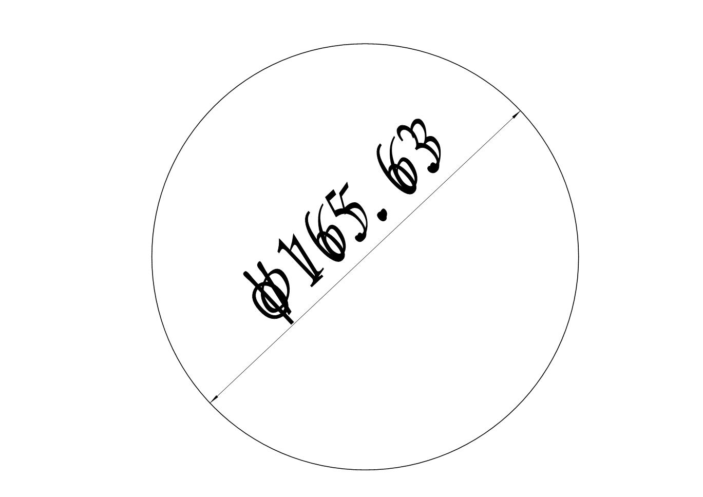

打印成PDF文档时出现重影一正一斜用的Foxit PDF虚拟打印机~~~

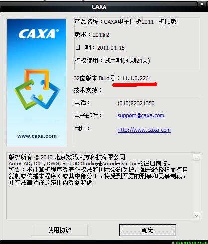

似乎是老版本BUG,请问楼主使用的是编号11.1.0.226的正式r2版本吗?

我用的就是11.1.0.226,还有更新的吗?

我用2011 R2实体设计的工程图打印成PDF,出现了

版本号
版本号

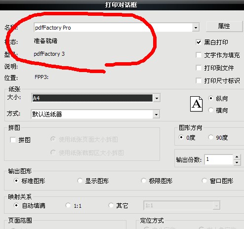

虚拟打印机
虚拟打印机

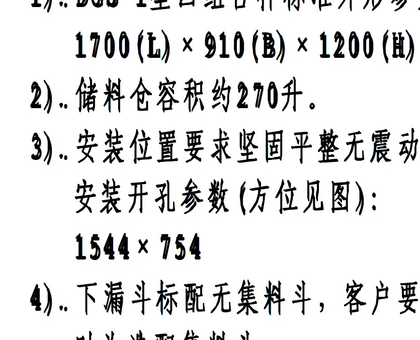

打印效果
打印效果
