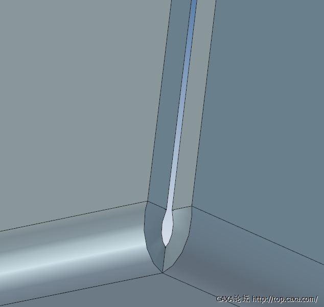

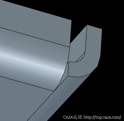

请指教:板料折弯,相邻的折弯交界处如何处理?看图!

用闭合角命或斜接法兰令啦

发表于 2012-9-15 09:23:53 | 显示全部楼层
据说目前版本还不能处理这个板缝,应该是留给电焊作业处理的。
