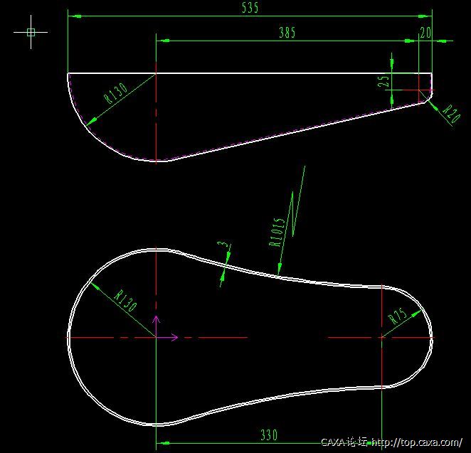

如题

曲面放样,曲面补洞,实体化,抽壳,

楼上的同志能不能说明白点 谢谢

放样面 加厚

楼上的同志能不能说明白点 谢谢
804219 发表于 2013/7/8 20:48:19
这里的同志以为你是个高手,所以他们都会用非常简练的几个字来表述一个方法或过程,不明白就是你自己的问题了。比如:曲面放样,曲面补洞,实体化,抽壳;放样面,加厚,怎么样简练吧?估计再简练就是:放样补洞实体抽壳;放样加厚了。

楼主,2楼沙发有源文件分享,自己下载研究一下。步骤如2楼所说。自学为主
