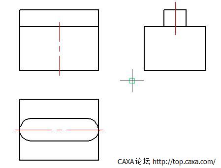

由实体生成工程图的装配图手动中心线,当移动视图时中心线不能随视图移动,如何操作才能使中心线随视图移动?

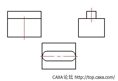

222.jpg 要用“框选”移动的图形及中心线,
再点图形压住,可移动到任意位置。
