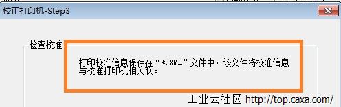

打印机校准的xml文件默认是保存在什么地方

发表于 2016-9-13 09:32:19 | 显示全部楼层
帮您问了下,在这个目录中
C:\Users\...\AppData\Local\CAXA\CAXA CAD 2016 (x64)\16.0\zh-CN\Data
手动校准下就会生成这个xml文件
PrinterCustom.xml
