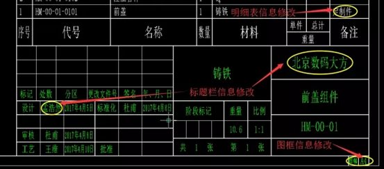

批量“修改图纸信息”工具
1、工具功能说明:修改源目录下图纸中的标题栏、明细表或图框属性值,将修改后的文件另存于目标目录下。
2、工具操作步骤图解:扩展工具→修改图纸信息 如下图:
图纸信息批量修改前:
图纸信息批量修改后:
