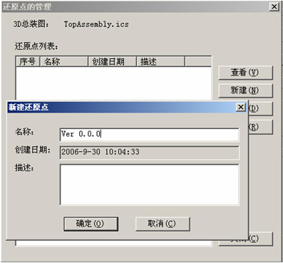

在“还原点管理”中选择“新建”(如图3-4 新建3D还原点),填写还原点的名称和描述,单击“确定”即可。
图3-4 新建3D还原点
在“还原点管理”对话框中,会列出所有的还原点,选择一个进行回滚,则3D文件对应的文件夹结构、外部引用关系及其3D文件的工作版本回到记录还原点时的状态。
