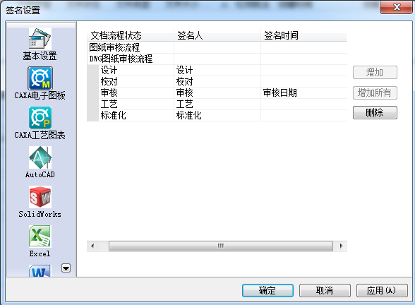

在CAXA协同管理签名设置中,将对应的流程节点设置签名人及签名时间。如图:
