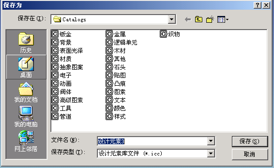

1.若需要新建一个设计元素库,在工具菜单中点击设计元素——新建,在设计元素库的显示条中即会出现刚建成的“设计元素1”;
2.点击设计元素——保存,会出现保存对话框,将其保存在实体设计软件安装路径下的catalogs文件夹。如下图所示:
在文件名中可以更改新建元素库的名字。

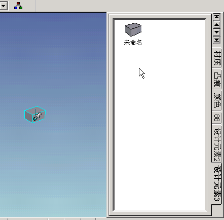

3.将需要添加到元素库的元素直接拖动到新建成的元素库中,可以对拖动进来的元素重命名。如下图所示:
这样,就完成了新增图素的入库。
