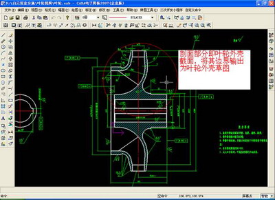

水泵叶轮的设计计算一般都是通过一些辅助设计软件来进行,由软件输出一些叶片的相关参数,再由工程师来完成二维的工程图。在叶轮的工程图中,一般有叶轮的外壳尺寸及叶片的工作面、背面参数表。参数表中主要有角度及相应角度下叶轮中心轴到叶片工作面或背面的距离,其实也就是多个特征点的极坐标列表。

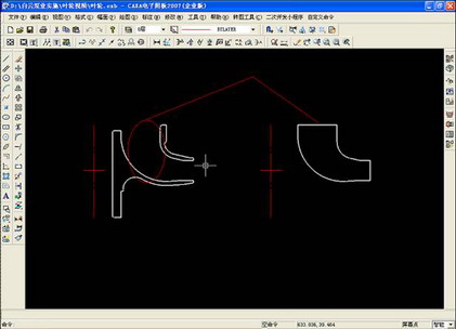

1、 在CAXA电子图板中利用叶轮工程图输出叶轮外壳草图,在CAXA实体设计中通过旋转特征读取外壳草图生成叶轮外壳模型。

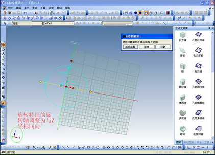

注意:在电子图板中可通过“拾取过滤设置”来快速选取叶轮截面及中心线,然后进行调整以便输出草图,草图定位点为叶轮中心线的交点;在实体设计中“旋转特征”时草图平面要调整为X—Z平面,即旋转轴要与Z轴同向,然后通过“工具”下的“运行外部加载工具”来读入电子图板输出的叶轮外壳草图。(草图的输出也可以利用电子图板的“部分存储”功能,然后在“旋转特征”的草图界面中点右键直接输入。)
2、 以叶轮外壳中间空白部分的边界为草图旋转95度做一个辅助实体。
注意:做辅助实体的过程与做叶轮外壳相似,“旋转特征”的草图平面仍为X—Z平面,并且草图中心点位置为(0,0,0)。

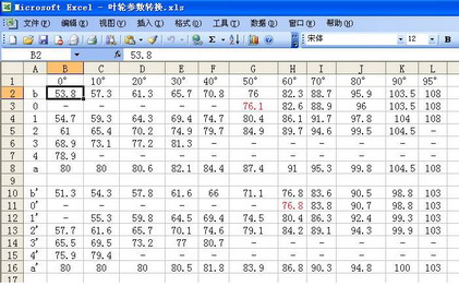

3、 将叶片的极坐标参数转移到Excel表格中。可以利用CAXA电子图板的二次开发小程序快速实现(二次开发小程序→编辑表格文字→表格编辑)。

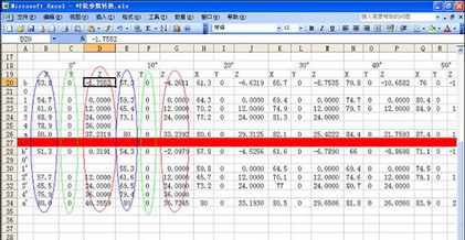

4、 对Excel中的数据进行整理,将其整理成标准的X,Y,Z直角坐标值。其中各点X坐标值直接输入极坐标中各点的半径值;Y坐标全部设置为“0”;“0,1,2,3,4”五个等高面的Z坐标值分别为“-12,0,12,24,36”,“a,b”两点的Z坐标值即叶片示意图中各角度面与“a,b”两边的交点到“1”等高面的距离,需要用尺寸标注命令从图中量出来。(“1”等高面与上面绘制叶轮外壳时的草图定位点在同一平面内,是模型的基准面,所以Z坐标值为“0”。为保证精度,通过尺寸标注量取“a,b”两点的Z坐标值时可将尺寸标注的精度调高。)
5、 将Excel中的数据复制到txt文本中,再读入到实体设计中生成三维曲线。(每个角度下的7个点为一组数据,每次复制一组数据生成一条曲线,为方便起见可将前面绘制的叶轮外壳及辅助实体压缩。)

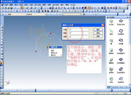

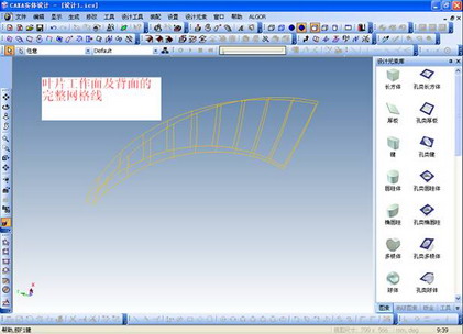

6、 因为所有特征点的Y坐标都为0,所以生成的曲线全部在0角度面上,我们可以通过三维球将每条曲线调整到对应角度面上。用三维曲线将每条曲线的同一端连接起来,组成完整的网格线。
7、 利用网格面命令绘制叶片工作面及背面曲面,利用曲面延伸功能将工作面及背面曲面的每条边都延伸5mm,将辅助实体解压缩。

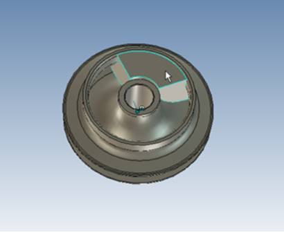

8、 利用分裂零件命令,用叶片工作面及背面曲面将辅助实体分割开,删除多余部分,即得到完整叶片模型。

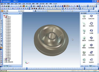

9、 将叶轮外壳模型解压缩,挖键槽,再将叶片进行阵列,然后将叶片和外壳进行布尔运算即得到叶轮的完整零件模型。
通过以上几个步骤,我们就绘制出一个水泵叶轮三维模型。纵观整个过程,我们所运用的都是CAXA实体设计最基本的功能,通过数据整理,让参数变的直观、简洁,更方便快速输入到实体设计;这也反映出CAXA实体设计软件易学易用、快捷高效的特点。
