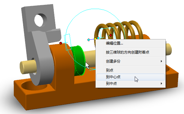

CAXA实体设计中的弹簧锚点位于其底部的中心,所以可以非常方便的使用三维球对其进行定位。

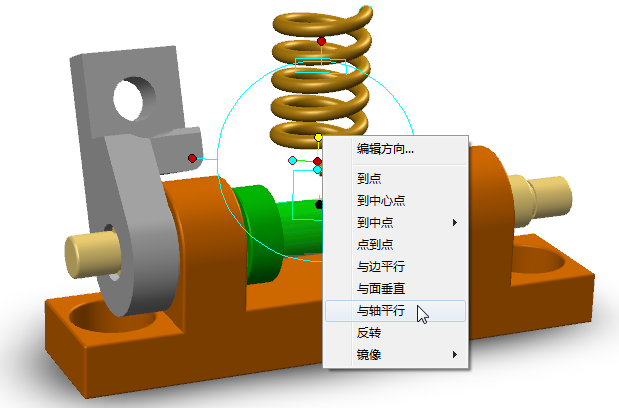

下图例子中弹簧的初始位置与轴垂直,首先在弹簧的三维球定向操作柄上单击右键,从弹出菜单中选择“与轴平行”,然后单击选择主轴,从而调整弹簧的方向。然后在弹簧的三维球中心操作柄上单击右键,从弹出菜单中选择“到中心点”,然后单击选择弹簧要安装的圆盘边,如下图所示,从而将弹簧精确定位。

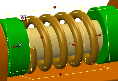

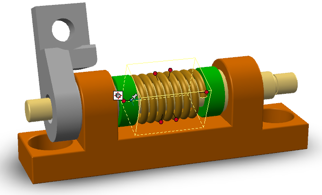

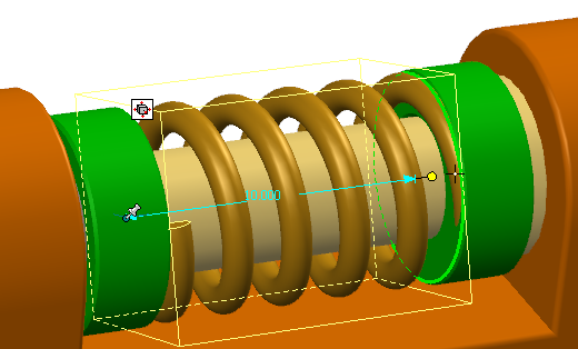

安装到位后,发现弹簧尺寸不合适,此时可以通过包围盒操作柄调整。如下图中选中弹簧到智能图素状态,然后弹簧的包围盒操作柄,按住Shift键捕捉圆盘零件的边,即可将弹簧的轴向尺寸调整到合适为止。

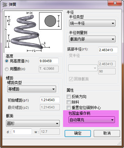

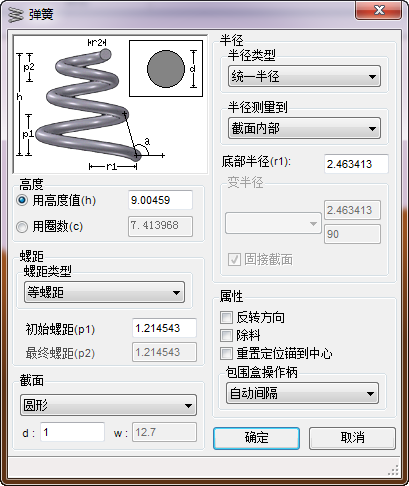

调整弹簧尺寸时,包围盒高度对弹簧的影响可以通过其“属性”中“包围盒操作柄”设定:
选定此选项,在改变包围盒尺寸时不改变螺旋特征。
选定此选项,改变包围盒高度可增加或减少弹簧的圈数,不改变弹簧的螺距。下图为此时缩短弹簧尺寸的效果。
选定此选项,改变包围盒高度可使弹簧的圈数不变,但增加或减小它们之间的间距。下图为此时缩短弹簧尺寸的效果。
