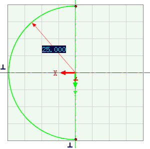

打开实体设计2013,选择创建一个新的设计文件和模板,进入三维设计环境。 在“草图”功能区选择“二维草图”,然后在设计环境中任取一点,创建二维草图,在草图中绘制如图一所示的草图,尺寸约束如图一所示。完成草图,在“特征”功能区下选择“旋转”,选择“新生成一个独立的零件”,然后选择绘制的草图,生成圆球。

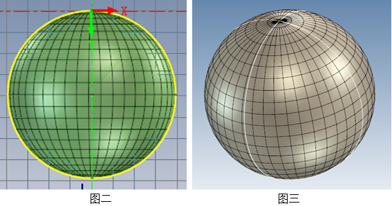

在设计树中选择图一的草图,然后点击右键选择提取3D曲线。选择“草图”功能区下的“二维草图”,选择确定,在2D草图放置类型中选择“点”,选择提取的3D曲线的端点,确定二维草图的位置,选择确定,进入草图。在草图中,选择投影约束命令,在草图中将球形投影到草图中,如图二所示。如果草图位置不在图示的位置,可以在草图环境中,调出三维球,确定旋转轴,然后通过三维球将草图调整到图示位置。
选择图二所做的草图,然后按F10调出三维球,确定旋转轴,在三维球内侧按住右键拖动,松开右键,选择拷贝,在弹出的对话框中选择数量为1,角度为90°,选择确定,生成第二个草图,如图三所示。选择2个圆形草图,提取3D曲线,然后隐藏草图。

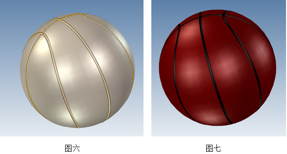

前序工作已经全部完成,下面只需要重复一个操作。在“特征”功能区选择“扫描”,然后点击球体,在左侧的属性对话框中按提示选择截面和路径,同时选择一般操作为“除料”,选择确定,生成扫描特征。对另外的3段3D曲线执行同样的操作,生成如图六所示的篮球的初始模型。
将所有3D曲线和草图隐藏,然后对篮球进行智能渲染。选中篮球零件,右击选择智能渲染选项进入智能渲染属性,选后选择实体颜色为红色,然后在右下角的智能过滤器处选择面,然后选择篮球上所有槽面(按shift键进行多选),单击右键选择智能渲染进入智能渲染属性,然后选择实体颜色为黑色,最终渲染效果如图七所示。
