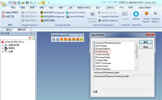

1、打开实体设计,点击菜单“加载应用程序”,然后在面板上点击加载应用程序,在弹出的窗口中选择Product library,点击确定,在面板上就会多出一个Product library的图标。

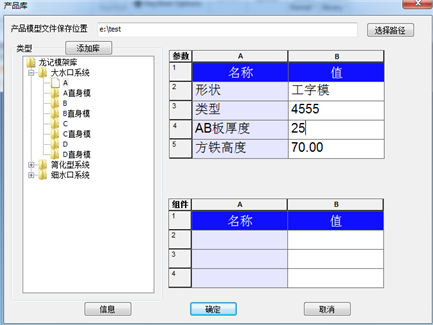

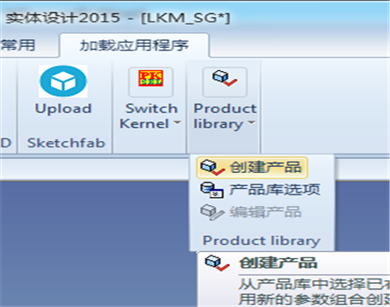

2、点击Product library 图标,选择产品库选项,会弹出一个ProductLib的记事本,在产品模型文件保存置中,修改生成的模架三维文件放置的位置,如果不修改位置,默认保存在D:¥新产品

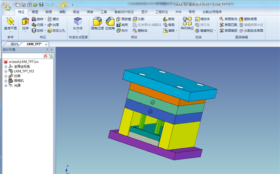

3、点击创建产品,在弹出的窗口中选择一种自己需要的模架库,点击确定,就自动生成了三维的模架库。
4、生成后,如果觉得尺寸还需要修改,可以点编辑产品,重新回到属性编辑的界面,修改参数,生成新的模架库。
