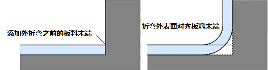

1.向外折弯:这种折弯图素对施加该折弯的板料进行修剪,使折弯的外表面与板料末端原位置对齐,如下图所示。浅色为板料,深色为参照物。
外折弯

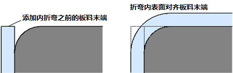

2.向内折弯:这种折弯图素对施加该折弯的板料进行修剪,使折弯的内表面与板料末端原位置对齐,如下图所示。
内折弯

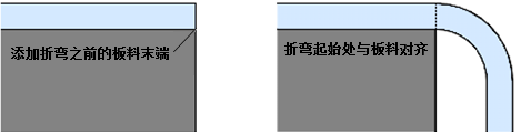

3.折弯:这种“折弯”图素应用于板料上,但不作修剪,如图所示。
折弯

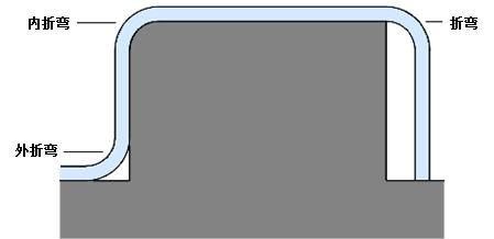

这三种“折弯”综合对比图如下,如下图所示。
三种折弯对比图
