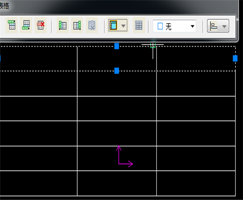

1、在“绘图”菜单上选择表格按钮,在弹出的对话框中,选择表格的样式,以及表格的列数和行数,同时可以设定列宽与行高,点击确定。
2、选中要编辑的单元格,在上方会弹表格编辑菜单,我们要合并单元格,可以选中几个单元格,点击合并单元格。
3、成生的表格,还可以对此设置颜色,以及对在表格中填写的内容进行左右对齐等位置的设置。如果对列宽等设置不满意,可以手工选中通过拖拉的方式将线移动到合适的地方。
以上几步简单的操作,我们需要的表格就绘制出来了,是不是操作特别简单,你学会了没有呢?
