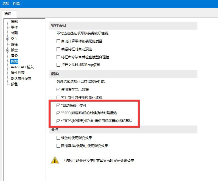

²  压缩装配内部不需要显示的零部件及标准件
²  通过组合命令简化复杂零件
²  通过设置显示选项控制软件在显示时自动隐藏小零件及零件边界,如下图:

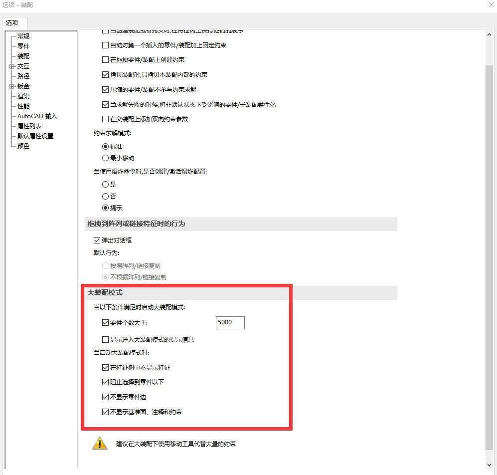

²  使用大装配模式,在大装配模式下系统会自动对零件的显示和拾取做优化处理,从而提高系统的运行速度。
