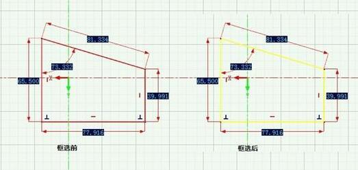

1.在智能标注的状态下,框选所有需要编辑的尺寸。如图所示框选以后的颜色变为淡黄色。

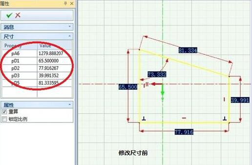

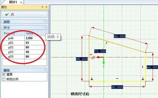

2.框选需要修改的图形及尺寸后点击编辑尺寸的图标,会出现如图所示的对话框。在左边出现的对话框中,我们可以统一修改我们需要修改的尺寸。省去很多不必要的步骤。
          在修改尺寸时几何是实时更新的,但有时我们更改尺寸变化较大时会造成几何驱动的形状变形,这时可以取消“重算”这个选项,统一修改所有的尺寸后再驱动草图变化。
