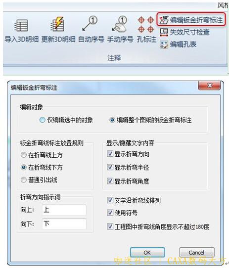

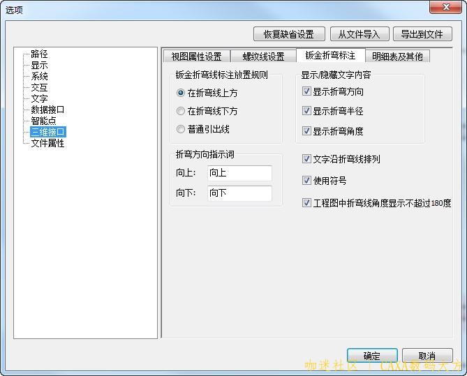

如何修改钣金件的钣金折弯参数?
2019-1-20 22:38| 发布者: wangchaofeng| 查看: 5731| 评论: 0
摘要: 在工程图的“选项→三维接口→钣金折弯标注”可以通过编辑钣金折弯标注修改钣金折弯的参数。也可以通过工程图的三维接口功能面板下的“编辑钣金折弯标注”修改钣金折弯的参数 ...
