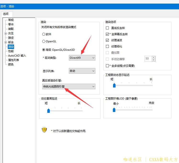

有的用户安装CAXA 3D 实体设计后设计区域是黑色或白色,拖入的实体无法看到,无法编辑,出现这种情况的原因是显卡兼容性造成的,可以按下面的方法修改渲染参数解决:

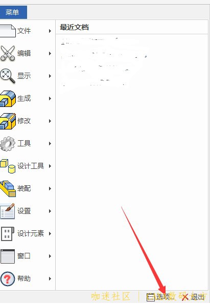

1,软件界面左上角“菜单”→“选项”
2. 按下图设置渲染参数,应用即可(注意必须关闭所有打开的文件才能修改参数,否则是灰色的)
