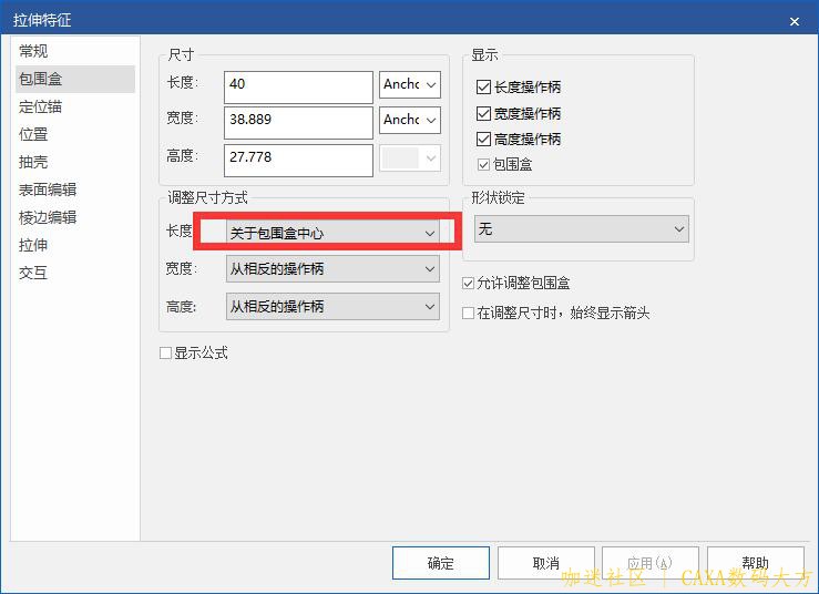

摘要: 方法一:按住Ctrl键吧对称的两个手柄同时选中编辑即可;方法二:右键点击一个智能手柄选择编辑包围盒,不编辑这个手柄方向的数字而编辑其他两个方向的数值,这两个方向就是双向对称拖放;方法三:在智能图素状态点击 ...
方法三:在智能图素状态点击右键选择“智能图素属性”,在“包围盒”选项中更改“调整尺寸方式”为“关于包围盒中心”,这时再修改长度数值就是做对称修改了。
