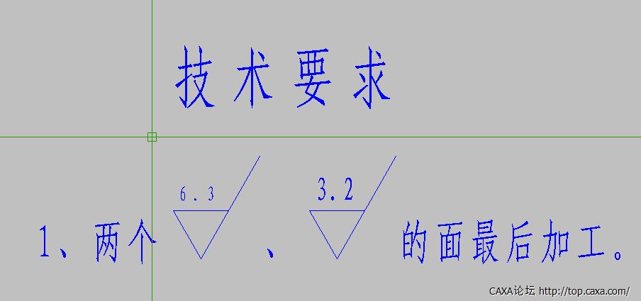

技术要求里需要标注两个不同粗糙度的面需要加工,在用技术要求里的“粗糙度”6.3和3.2插入粗糙度后,写出的技术要求里这两个粗糙度的大小一致,图纸保存后退出再打开同一张图时,发现两个粗糙度6.3和3.2字体大小变了,第一个比第二个字体小了,第一个粗糙度为"\R\H0.44x;0^7^^6.3^^^^;",第二个为"\R\H0.77x;0^-1^^3.2^^^^;",也就是第一个粗糙度字体的放大倍数与第二个不一样了(一个为0.44x,一个为0.77x,本人认为0.44x和0.77x就是字体放大倍数的前提下),导致两个粗糙度字体大小不一样了。求解决办法啊。。。。!
另:标注多个粗糙度也一样,都是前面的粗糙度字体小,而最后一个粗糙度的字体大!

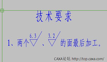

传两个图片看看,一个是保存前两个粗糙度字体的大
小,另一个是保存后再打开时两个粗糙度字体的大小,保存后再打开时两个粗糙度的大小是不是不一样啊?

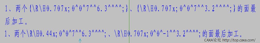

 楼主| 发表于 2012-8-22 11:12:30 | 显示全部楼层
再发一个两个粗糙度在保存前后的对比图,其中6.3的字体放大倍数由0.707x变成了0.44x,所以字体会变得小了

 楼主| 发表于 2012-8-22 17:07:41 | 显示全部楼层
注意:用的是2011r4机械版的,07的没有这个问题。几台机子上都试了,结果相同!
