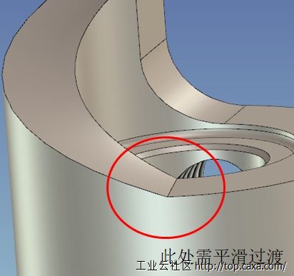

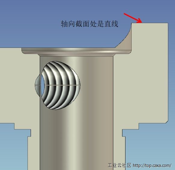

无标题.jpg 无标题.jpg 螺旋面要求:
1.每一轴向截面是一条水平线;
2.螺旋面与水平面交接处平滑过渡
螺旋面我是用内径一条螺旋线和外径一条螺旋线放样生成平面,再实体化去掉部分,然后用布尔运算减去实体化部分制作的但是在螺旋面与水平面交接部分存在角度,不能平滑过渡(如果用圆角过渡,圆角部分的轴向截面不是一条水平直线)
请教一下高手指导该怎么做了?!
