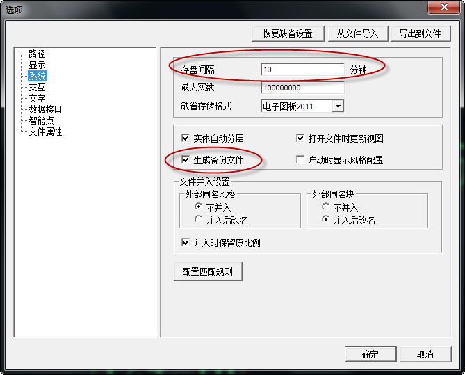

电子图板的“选项”中可以设置“生成备份文件”,含义是:打开已经有的一个文件A.exb,修改后保存原A.exb会变为A.bak,新修改的文件存为A'.exb。
“自动存盘间隔”的含义是:根据设置的时间如10分钟,每隔10分钟会自动存盘一次,自动存盘文件的路径为%appdata%\CAXA\...\temp\,文件格式为eb$。如果正常保存文件并退出,自动存盘文件会清除(没有意义);如果是电脑断电或者程序不正常退出,自动存盘文件会仍然存在,下次启动软件时会有“文档恢复”标签出来(如果没有自动存盘文件,则不会有该标签)。
无论是备份文件.bak还是自动存盘文件.eb$,实际都为exb格式,都可以直接更改扩展名为exb再打开。

还有,2011版的不能直接打开 bak后缀名的文件,一定要改为 exb才可以。但是2007的就可以直接打开bak后缀名的exb格式的文件,这点好像2011版变差了,不知道为什么要这样。
caxadaxia 发表于 2010-11-24 11:57:00
如果后缀名为bak,打开文件对话框看不到。。。。直接输入文件名,比如A.bak?
这个不是特意改成这样的,可以考虑改进
