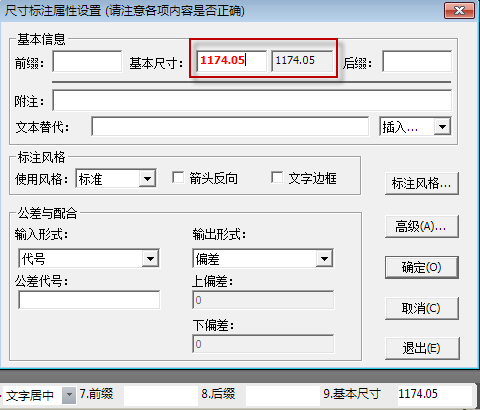

“基本尺寸”使用实际测量值,不单独修改。添加其他符号时在“前缀”或“后缀”添加。“公差”使用代号,输出形式可以选择“偏差”。
这样的好处是尺寸夹点位置变化时,尺寸值和公差值都可以关联变化。
