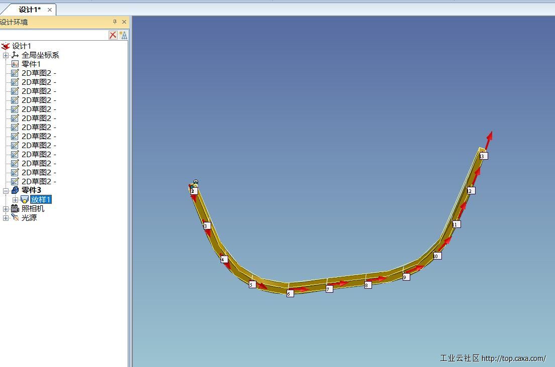

CAXA三维十万火急

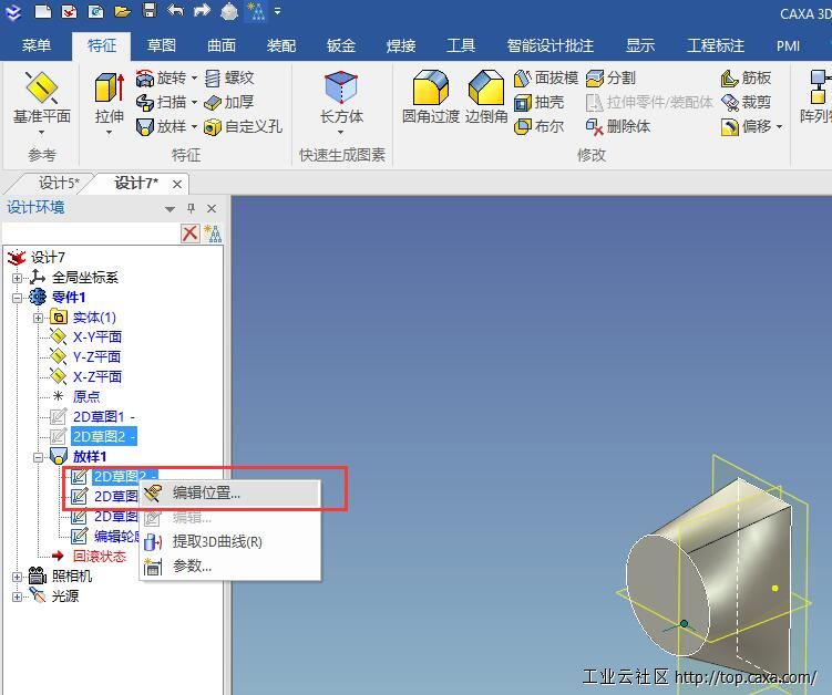

可以通过截面右键菜单改变截面位置
不知这是不是你想要的?

由你的截图来看看,你应该是在创新模式下绘制的吧?
创新模式不支持对草图的位置进行编辑的
因为创新模式是不含有自己的一套坐标体系和基准的,绘制的截面草图是存在于空间的不确定位置,所以无法对草图位置进行再编辑.
你可以在工程模式下重新绘制一遍.

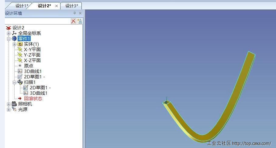

若不是验证功能,像这种沿着特定轨迹运动的图形,建议通过扫描来完成
像这种图形如果由放样特征来生成,截面太多,且引导线比较复杂,截面方向不容易控制.很可能生成不出理想的结果

发表于 2017-6-27 20:57:58 | 显示全部楼层
回复 12楼caxadaxia的帖子
谢谢老师更正了我的错误,不然到现在还一本正经的以为不能 编辑截面位置呢

发表于 2017-6-27 21:13:20 | 显示全部楼层
用沿曲线拷贝生成的放样特征
