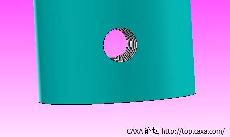

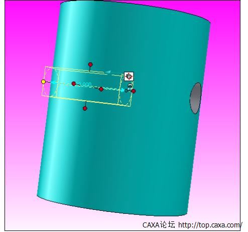

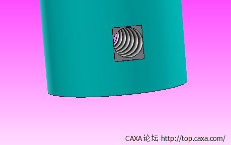

”自定义“孔可修饰螺纹,另外也可下2方法:
1. 可“孔类圆柱体”两次生成,直径差0.1,
在在衔接处2次修饰 即可。
2. 可在圆柱面用“孔类长方体”生成一小平面,
再"孔类圆柱体“或”拉伸除料“制孔。修饰螺纹
后。去掉小平面。
见下图
