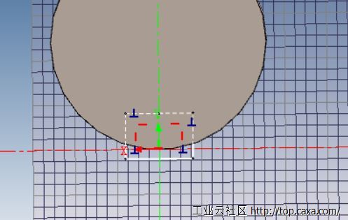

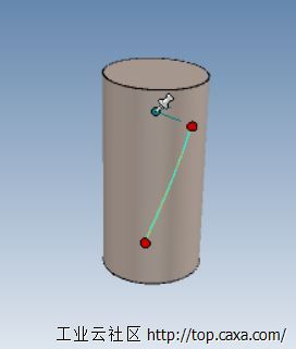

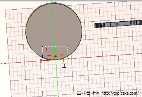

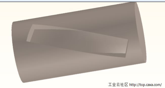

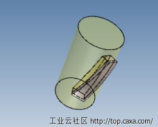

按直径60画了一下螺旋槽(其他按你给的尺寸)。
画图方法大致如下:
1.画圆柱体。
2.用三维曲线—螺旋线。
3.对三维曲线扫描向导。画螺旋实体。
4.用“分割”,删除螺旋实体。得螺旋槽。
5.对螺旋槽端部圆角过渡。
完成。供参考!

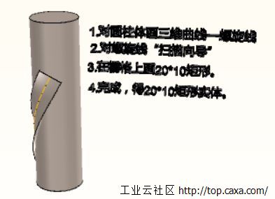

回复 4楼huangminspc@126的帖子
按如下步骤即可画出。
