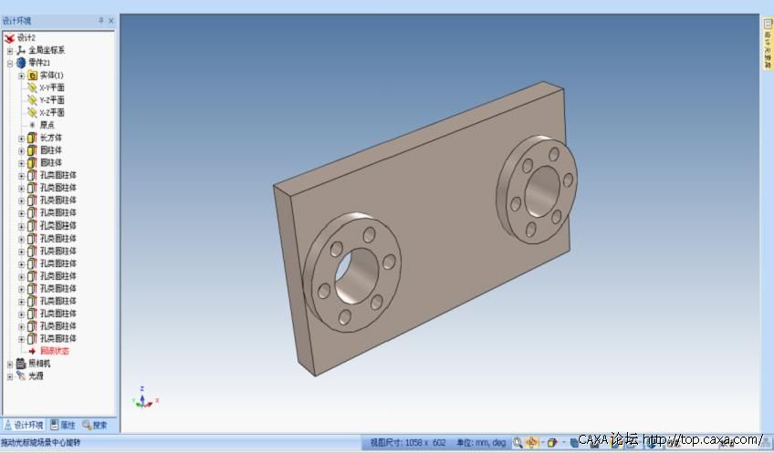

前面已有人碰到.是不是软件本身要改的问题.

看来还没人找到法子解决,所以没人答.不如上传文件让大伙试下看看
也有可能是操作的细节问题?我图中是先做一个孔后用三维球圆阵列,再用三维球镜像的,没有碰到你的情况,但愿不是运气好.

R1版打不开:d

下源文件来试了下,发现在操作中如果选"拷贝"来进行圆形阵列,就一切正常,
如果直接用"生成圆形阵列"的话,就会出现楼主所说的问题,以前的版本好像也有这种情况.软件本身的问题可能性大.所以不用生成圆形阵列,就可以了,拷贝也可完成的事,不用也罢
