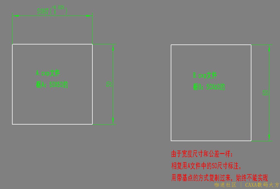

在  工艺模式下有 如下问题,(在工程图模式下貌似没有这问题)
【问题点】
标注的尺寸,如果和图素对象(如直线等)有“关联”关系;
当图素被删除或替换掉后,
在特定的某些操作后(如粘贴尺寸等操作),该尺寸会消失,
【原因】
工艺模式下,标注关联的图素对象(如直线等)被删除或替换后,
在特定的某些操作后(如粘贴尺寸等操作),该标注会(偷偷的)消失。
【影响】
原始图档(其中的标注,因为某些原因,其关联图素被删除或替换掉后的图档),
(难点:根本搞不清原始图中 图素是否被替换过)
在工艺文件中复制引用原始图档的图形(含标注)时,会发生(某些)标注丢失的现象;
如果原始文档中标注较多,不易发现有哪些标注丢失了;
给使用者造成很大的心智负担;
总之,就是对现有的图形(含标注)的,不敢轻易的复用。
【未完善点】如果标注,关联了图素对象(如直线等),其关联关系就再也不能被取消。
【问题再现】
在A文件中画一个50X50框,并标注,
再在B文件中画一个50X60框,用‘带基点复制’的方式把A文件中有公差的标注,用 粘贴 的方式 复用到B文件中,实现不了(工程图模式可以实现);
