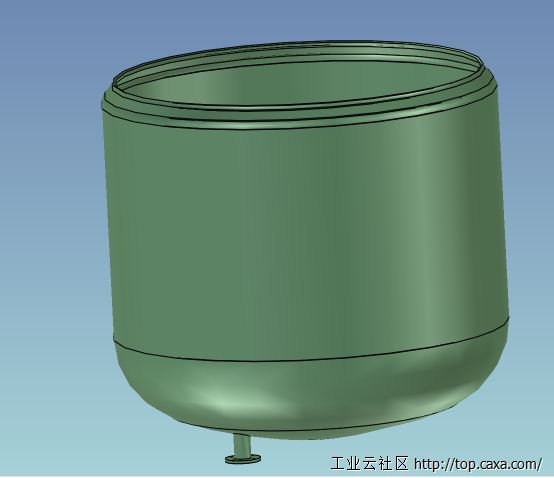

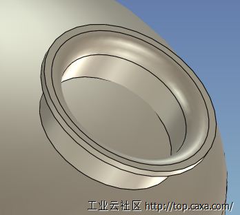

 楼主| 发表于 2017-6-6 14:37:40 | 显示全部楼层
这是附件 罐体.ics (199.5 KB, 下载次数: 13032)
 楼主| 发表于 2017-6-6 14:40:49 | 显示全部楼层
 楼主| 发表于 2017-6-6 14:42:08 | 显示全部楼层
 楼主| 发表于 2017-6-6 14:45:09 | 显示全部楼层

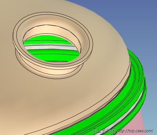

终于用辅助点、曲线、三维球把人孔定位旋转好了,附件已经上传,就是a人孔内部怎么除料,也没法倒圆角,提示不是一个零件不能倒圆角。图片没法上传了。
 楼主| 发表于 2017-6-6 15:12:20 | 显示全部楼层
感谢上面的朋友,还是琢磨出来了。发现最难还是人孔在椭圆形封头上不好定位,要做几次微调,定位尺寸就不精确了,以后转二维图麻烦。原来椭圆封头与人孔没有完全相交形成单一相交线,导致无法倒圆角

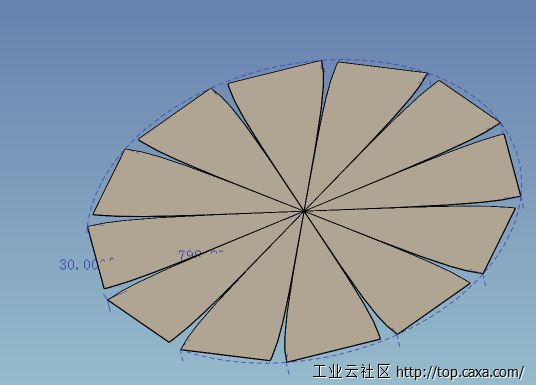

谢谢楼上的指导,再追问一下,封头及上面的扳边如何做展开。画好的实体,怎么变成生产下料用的钢板展开图?
 楼主| 发表于 2017-6-7 20:39:35 | 显示全部楼层
已经会了,谢谢上面的朋友
