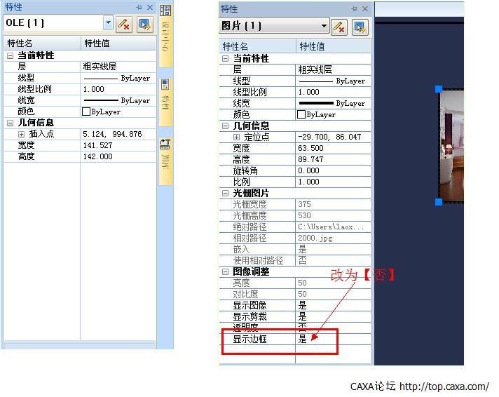

网上有说特性窗口下有去掉边框选项,可我这没有,怎么回事呢,是插入方式不对?该怎样插入图片啊

谢谢你啊,问题解决了,是我插入方式不对,我是在编辑里插入对象,应该是你说的这样在绘图里插入图片就行了,感谢!!!
