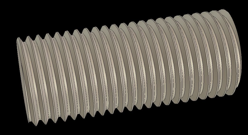

梯形螺纹做的挺好,怎么做的,能把步骤详细介绍一下吗?学习学习。

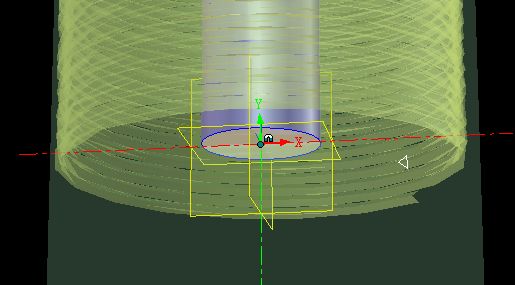

怎么拾取截面,我怎么也不能按提示拾取画好的截面,请指点一下。

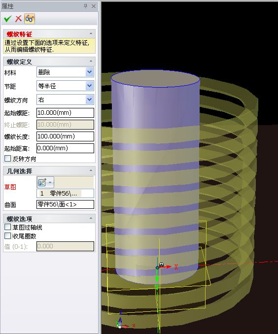

没有提示封闭与重合,就是不能选择。从设计树也不能选择。有时能选择但是截面却偏移了位置,如图白色是正确位置,旁边又出来个兰色的,如果成型却是兰色的位置。这个螺纹怎么如此难做。选择减料不成,选择增料就成如图的样子。是我画的截面位置不对吗?请大侠给指点指点吧,谢谢!

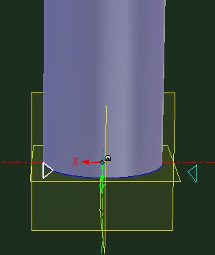

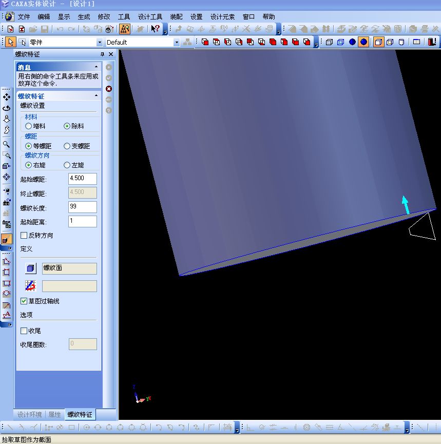

不行啊,是不是我太笨了,按您说的做还是那样,而且在其它参数不变的情况下选择增料和减料后螺纹直径的大小结果不一样。如图,真是会者不难,谁者不会呀!再指导指导吧!是参数设置的问题吗?

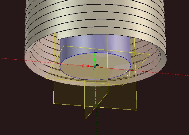

在草图坐标原点哪?哎呀,原来是这样啊,非常感谢!不怪我笨,都是那个CAXA没有完整的让人看得懂的教程。有关草图方向的问题我自己解决吧。再次谢谢!

是用三维球进行偏移吗?谢谢zzx333
