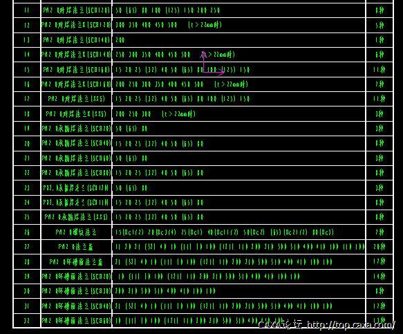

CAXA电子图板易学易用,并具有很强的功能扩展性。最近我用CAXA2011电子图板试着编制了SH3406钢制管法兰PN2.0图库。试用后感到很实用。平时用哑图通过查表填图,需要查几个图表,需要计算一些相关尺寸,看似出图很快,但由于这样出的图不是真实图形,常常潜在一些小的失误,发现时也就直接出现在产品上了。而利用编制的图库调图,由于图形是1:1的真实图形,调图时出现的问题可以及时分析消除在制图阶段,并通过修改图素达到永久改正。对提升产品质量将具有非常明显的实用性。
现将我编制的SH3406钢制管法兰PN2.0图库(部分)上传。欢迎大家试用并请大家提出宝贵改进意见:

该图库下载解压后。可使用CAXA电子图板2011或以上版本软件,使用“图库管理”中的“并入图符”功能装入图库,就可以正常“提取图符”出图纸了。PN2.0钢制管法兰共包含358份图纸,可按公称压力(PN),公称直径(DN)及壁厚系数(SCH)三个数据查处其序列号,在相应的序列号图库中分别提取。提取的图纸可以打碎后重新编辑一下尺寸标注的位置。在编制此图库中,我也有两个问题:1.就是法兰的安装孔个数不知怎样在图纸中表示,只好编在表格的最后,可以查处再手工改上。2.粗糙度明明编上了但在提取的图纸上却不显示。还盼高手给予指点。

PN2.0法兰图库一览表-2.zip (295.06 KB, 下载次数: 9123)
