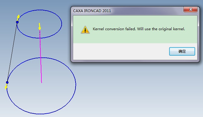

请教老师这个图怎么画呀?

手头没有2007,我用实体设计2011做了一个。

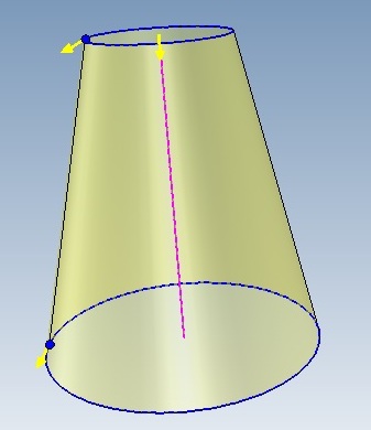

做导动面的时候要注意:1,如果两个截面线是闭合曲线的,注意两个截面线的方向与导动线的方向的关系是一致的。如下图,两个截面的旋转方向不一致,导致失败,点击标示截面线方向的黄色小箭头,切换一下就好了。
两个闭合截面线防线一致
两个闭合截面线防线一致
两个闭合截面线方向不一致
两个闭合截面线方向不一致
2,两个截面线默认对应点是线的起点。如果改变对应点的位置,相应的导动面形状也会发生相应的扭曲。如果扭曲程度过大,可能会导致曲面自相交因而导致失败。你的做的例子应该就是这种情况。
两个截面线的对应点平行,曲面没有扭曲
两个截面线的对应点平行,曲面没有扭曲
