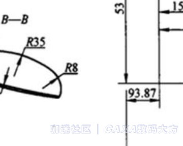

n_hbhy 发表于 2019-4-23 15:59
教程来了,由于时间仓促,有些地方可能叙述的不是太清楚,欢迎交流指正 ...
没弄明白那个93.87尺寸是干嘛用的
29
9400
9400
发表于 2019-4-24 15:24:01 | 显示全部楼层
这个,是没用的吗
29
9400
9400
发表于 2019-4-25 10:51:29 | 显示全部楼层
两个圆弧的都在这条线上吗
29
9400
9400
发表于 2019-4-25 16:51:22 | 显示全部楼层
n_hbhy 发表于 2019-4-25 11:50
下面的R500圆弧的中心
好的,多谢,我来先把二维给出出来

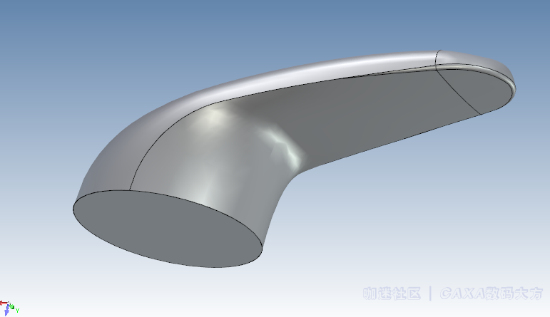

发表于 2019-4-28 11:21:50 | 显示全部楼层
一开始想偷懒,提取了整段的曲线,画剖面时以图上的r171,r113来取值画,弄的画出来的剖面总是不对,后来按照n_hbhy大神的思路来作,三点作圆弧,不用纠结R的尺寸与图纸不符。放样成功!

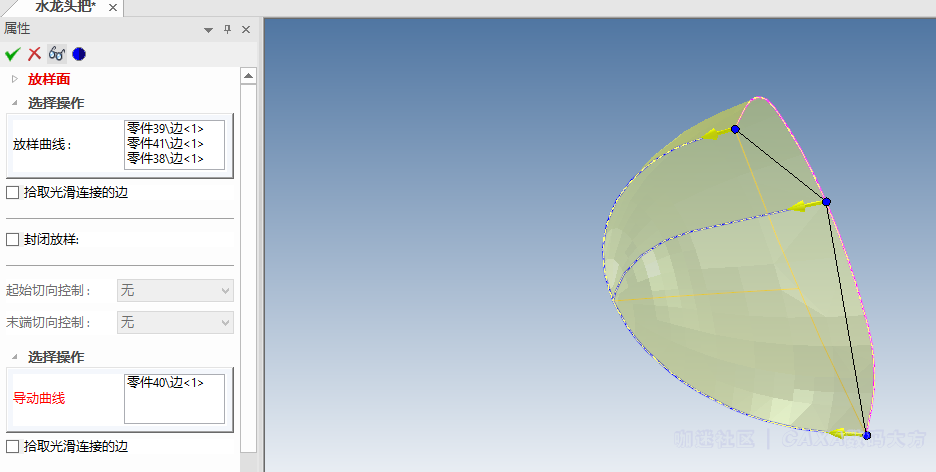

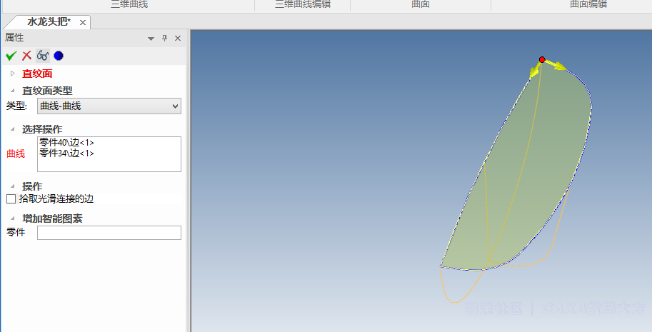

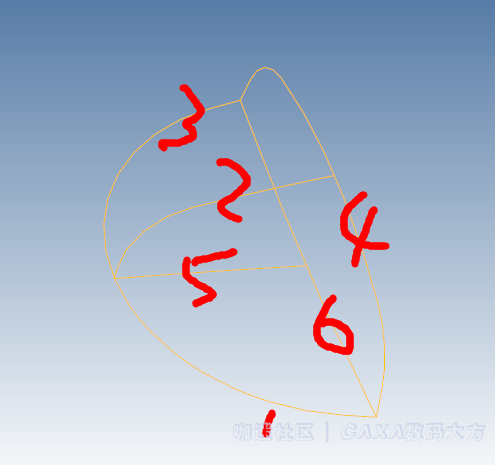

发表于 2019-4-29 10:44:53 | 显示全部楼层
我来说下自己是咋做的吧,首先见图分别把这6个曲线提取出来,并拟合曲线1、2、3、4,第一步如图用放样面生成上曲面,放样曲线依次选1、2、3,导动线选4.第二步类似方法生成 下曲曲,放样曲线依次选1、5、3,导动线选6.
这样上下曲面就生成了,再用直纹面封开口面。这样面做好后,用实体化命令生成 实体,再将两个零件布尔加就可以了。
我就抛砖引玉了,期待大神出来说说还有没有简便的方法生成 。
