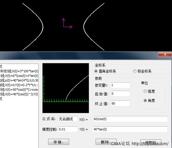

双曲线怎么画?

公式曲线:x=a/cos(t);y=b*tan(t)不行吗?

画1/4,再镜像。
