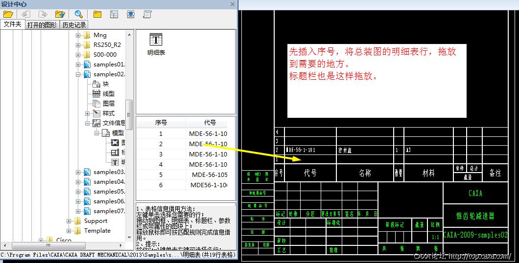

关于CAXA3013电子图板能新增加项功能的问题
2074
17664
发表于 2013-8-8 08:49:18 | 显示全部楼层
不过一个文件,放很多图框,这不是CAXA的设计思路,CAXA不主张这样做。但如果不使用CAXA本身的标题栏功能,而是使用带属性的块,是应该可以做到的。
2074
17664
发表于 2013-8-8 09:19:31 | 显示全部楼层
插入外部引用可以实现1图多框。
931928400 发表于 2013/8/8 9:13:33
但这样,引用的图本身,还是一图一框,反而是多个了图文件。
