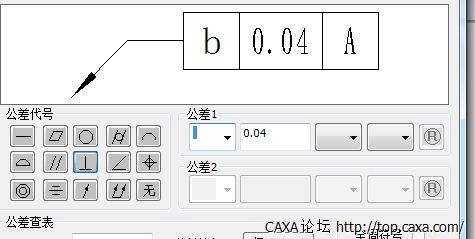

刚装的2013版工艺图表,发现形位标注有问题,比如说标注⊥垂直度,对话框显示的不是垂直度符号,是代码b,当标注到图形上时还是b,转化不出垂直度符号,求解!

试了!还是没解决

我昨天用安装软件修复了一下,还是无效。复制时弹出对话框说Windos以安装了caxa字体,是否覆盖,这证明系统里有该字符的

谢谢!刚才又装了一遍,好了,装的时候把所有程序都关闭,杀毒软件也关掉,再安装就没问题了!
