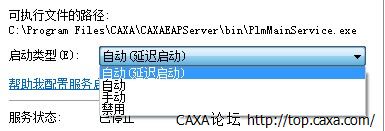

sql2008数据库,主服务启动不了

发表于 2013-5-17 09:32:45 | 显示全部楼层
回复 5楼caishao的帖子
如果手工启动主服务没有问题,那么通常是启动时,数据库没有启动完成,造成图文档服务无法自动启动。
1.在图文档服务的 属性里,设置启动方式为,自动延时。
2.如果没有自动延时选项,可以在 服务属性的恢复页,设置启动失败时的后续操作
