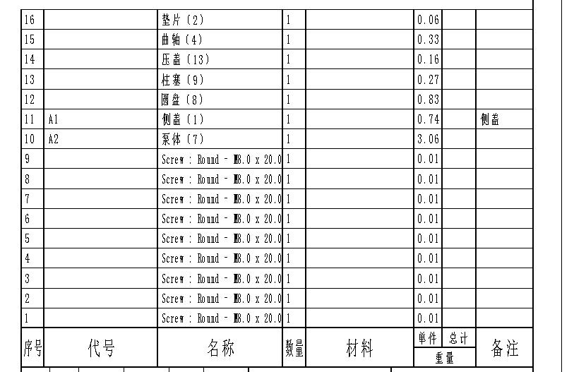

<font face="宋体">这里以合并同名称零件为例介绍一下合并明细表的功能。</font><br><font face="宋体">导入的明细表,其中螺钉全部被罗列出来。</font><br><font face="宋体">

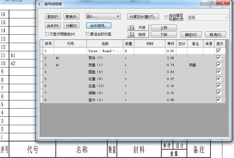

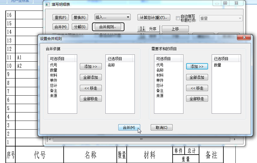

</font><br><br><br><font face="宋体"><font face="宋体">双击明细表,进入“填写明细表”对话框,单击“合并规则”,进入“设置合并规则”对话框,在这里我们要设置“合并依据”和“需要求和的项目”。</font><br><font face="宋体"><font style="font-size: 10.5pt">先将“合并依据”中的已选项目全部移走,然后将“名称”添加到已选项目中。然后在“需要求和的项目”中将“数量”添加到已选项目中。</font></font><br><font face="宋体"><font style="font-size: 10.5pt">

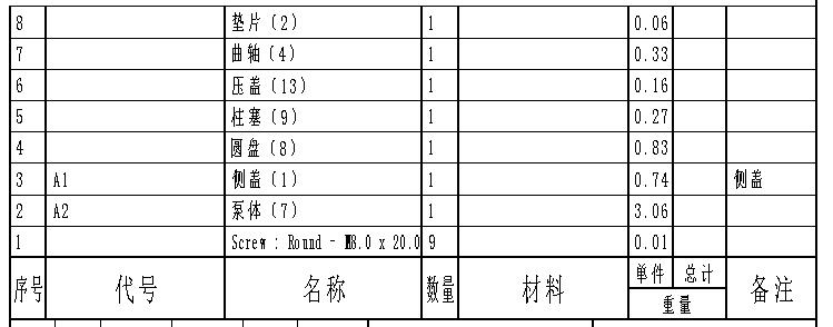

然后单击“合并”按钮。此时对话框中的明细表已发生变化,同名称的螺钉已合并到一起,数量为同名称螺钉的数量。
单击“确定”后,视图中的明细表如图所示。
