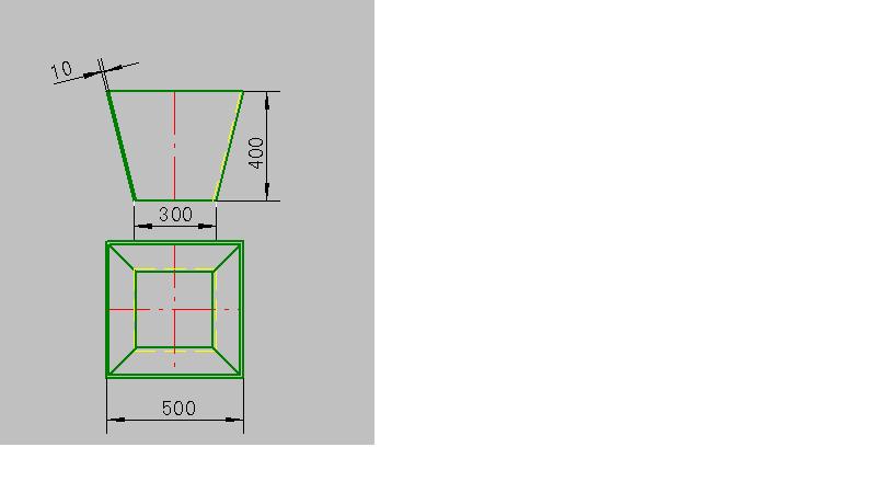

请教这个零件怎么画实体?我是用4块板拼的,搭接处处理不好,感觉尺寸不精确。用什么方法画最精确?
28
126
598
598
 楼主| 发表于 2011-7-27 14:56:00 | 显示全部楼层
冯老师,这个零件要焊接成型,四块或两块拼焊,板搭接处最好圆弧过渡,壁厚10毫米,不是钣金件。

 楼主| 发表于 2011-7-27 15:25:00 | 显示全部楼层
实体设计的话
先草绘一个300的正方形
用三维球在正方形中心向上,平移400再复制一个正方形
再编辑这个正方形为变长500,中心位置不动
用放样,生成实体
再抽壳,抽壳的时候选取上下表面的正方形就可以了
erichard 发表于 2011-7-27 15:08:00
请问:
1.  我用二维草图画了300正方形,但是用三位球只能平移已画的300正方形,不能复制。
2.  “中心位置不动用放样,生成实体”,在:编辑草图截面状态,切换出三位球时,“放样”按钮时灰的,不能用。

 楼主| 发表于 2011-7-27 15:55:00 | 显示全部楼层
那应该需要先落料吧?还是用钣金比较好。
fengrongtan 发表于 2011-7-27 15:15:00
冯老师:
         我点“二维草图”,先在顶部画另外一个草图300*300,然后退出草图编辑状态,再点“二维草图”,在底部画一个草图,500*500,然后用投影命令向顶面的300*300草图投影,但投影不出啊。错在哪?
         您说用钣金,是不是说用钣金工具做这个零件更好?实际这个零件的壁厚还可能达到60,理论上说,钣金件没有那么厚的呀。

 楼主| 发表于 2011-7-27 16:39:00 | 显示全部楼层
感谢各位指点,特别感谢erichard老师、冯老师的热心指点,佩服,感觉自己还有好多要学。请冯老师不忙时再把我用投影方法失败的原因指教一下。
28
126
598
598
 楼主| 发表于 2011-7-28 08:35:00 | 显示全部楼层
冯老师,我在底面和顶面分别画了500*500和300*300的草图,请问接下去怎么投影?只有在“编辑草图截面”状态,“投影工具”才能用。点了“投影工具”,就只能投影了,又怎么选“底面”?
    放样我会了,我还想学投影,投影方法也很好。
28
126
598
598
 楼主| 发表于 2011-7-29 14:34:00 | 显示全部楼层
erichard老师,我怎么投影做不出啊?我做了个500*500*400的长方体,高度是400,分别在底部和顶部做了二维草图,再做投影做不出。在“编辑草图截面”状态时“投影工具”才可以用,但一用“投影工具”,则冯老师在12楼说的“选择底面”就没法做。请问什么地方我没搞明白?
