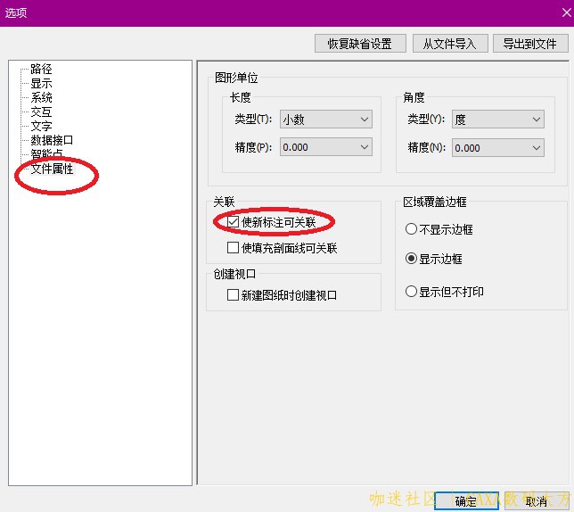

每次新建文件,都会像下图这样,怎么设置能让新建文件时,默认把 “使新标注可关联”的 勾选 去掉??

xxxXkingSxxx 发表于 2023-11-4 12:42:06
caxadaxia 发表于 2023-11-4 11:07
以前  的版本是没有这个选项的,默认是关联。怎么有了这个选项后你的就有问题了?
你可以做个模板,设置好 ...
tpl模板可以,
txp模板,即使设置了,新建CXP文件照样是自动勾选的!
至于会引发什么问题:可以到  工艺图表板块 看  《“可能是:软件BUG ”帖子》
caxadaxia 发表于 2023-11-4 11:07:09
xxxXkingSxxx 发表于 2023-10-27 10:59
这个选项很可能给  制作CXP(工艺文件)时挖坑啊!
可以到“工艺图表板块看我的帖子” ...
你可以做个模板,设置好相关选项,保存为tpl格式,新建文件时选用这个模板,设为默认就可以了。
xxxXkingSxxx 发表于 2023-10-27 10:59:07
yejjyejj 发表于 2023-10-25 08:49
默认是勾选的,默认的配置是适配于绝大多数用户习惯。此配置跟随文件,目前无法默认去掉勾选
只能您每次勾 ...
可以到“工艺图表板块看我的帖子”
只能您每次勾选掉它
