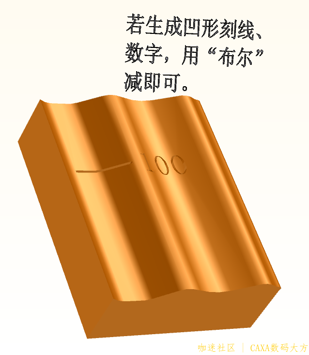

请教大神,已经把刻度线和100字样曲面投影,分割实体表面,怎么样把刻度线和100字样向内拉伸0.5mm形成凹陷效果?

试试隐藏掉3D曲线,拉伸时直接选择分割曲面

接着你的做:提取曲面---加厚-----布尔减
这个思路很好,,谢谢

直接选择分割曲面的边线做拉伸切除就可以了吧,然后再把0里面的圈拉伸出来 ...
这个方法很OK,谢谢

字体移动0.5mm后做布尔减。
谢谢  在文件上具体操作一下?
