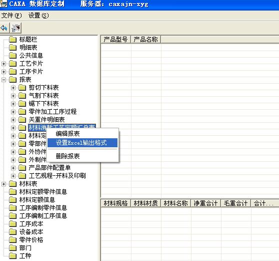

第二步:通过“工艺汇总表数据库定制”
设置报表输出的格式;选择报表“右键”—“设置Excel输出格式”

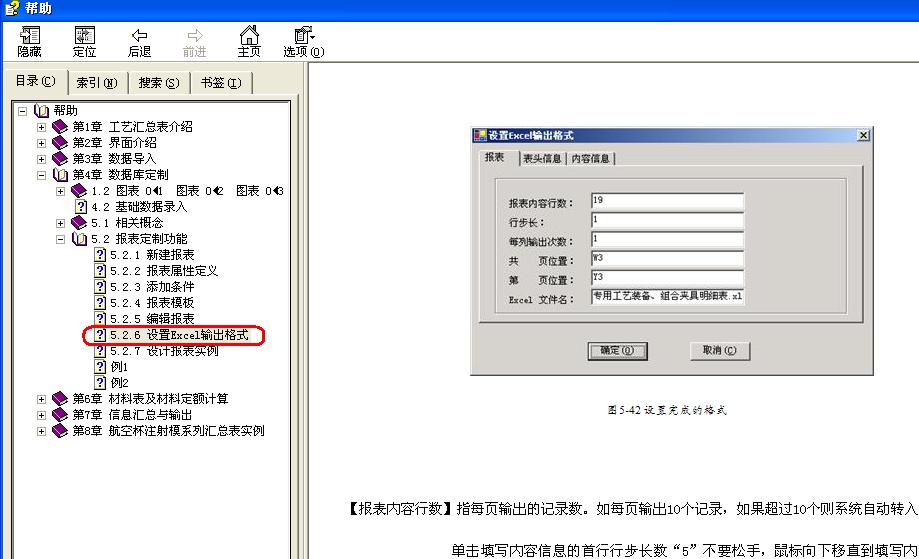

详细的设置方法请参阅帮助文件
帮助文件在x:\CAXA\CAXA DRAFT PROCESS\pbom\CAXASum\Help
zhaoyangui 发表于 2011-4-7 22:50:00

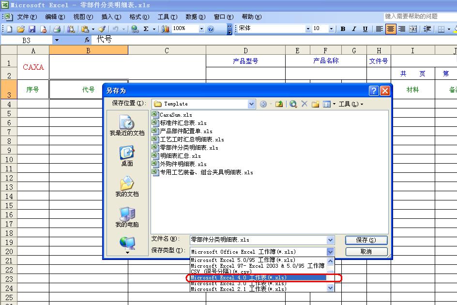

第一步:定义EXCEL模板文件:
   以EXCEL2003为例,在EXCEL中绘制好需要的报表格式,包括表头格式,选择“保存”-保存为工作表文件格式,不能是“工作簿文件”
保存的位置X:\CAXA\CAXA DRAFT PROCESS\pbom\CAXASum\Template文件夹下
