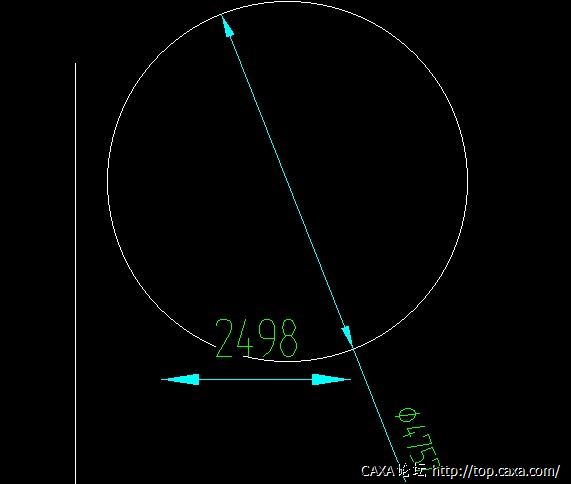

一个是直线箭头,一个是直径箭头,明显大小不一样,这是为什么呢?用格式刷刷一下就一样了。
gyc 发表于 2012-11-27 13:05:16
楼主说的这种问题,我也经常碰到,这是在“复制”不同比例的图纸时出现的,只能使用“特性匹配”来刷。以前的CAXA2005可没有这种情况,在这点上,CAXA是.........了。
