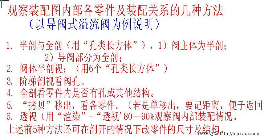

观察装配图内部各零件及装配关系的方法

以导阀式溢流阀为例,仅供参考!
happyrat 发表于 2013-6-10 20:36:39
感谢楼主分享,实体设计有截面功能供查看
sxlfr 发表于 2013-6-10 17:11:27
这种办法看内部是为出图用的,而对于画图工程中就不方便了。记得有一款三维软件,不必做那么多剖面,而是软件自身的一个功能,在画图过程中选这个功能,用鼠标任意拖就可以看到内部结构,很方便。不知道caxa什么时候也有这个功能。
