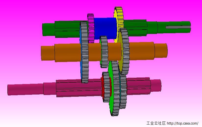

因制成gif连续动画,34MB文件过大,传不了。故传了原文件,可用“智能动画”打开观看动作循环。
gcwzt 发表于 2014-11-3 10:00:15
呵呵,关于转动的问题,是视觉的问题,就像电影上的车轮,经常看是反得。这个动画是你原来的。没有改变。

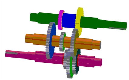

cyzhlybwgl 发表于 2014-11-3 08:12:19
给你补个GIF...
gcwzt 发表于 2014/11/2 21:16:33 谢谢你给补的gif,但齿轮传动视乎转动不符合要求了。下边轴3个齿轮有时就转动方向相反,中间轴有时也相反,我的原图是按传动比画的,轴上三个齿轮应同转速同方向。下边是花键轴,中间三齿轮与轴固定,不应只是齿轮滑移正确就行了。

gcwzt 发表于 2014-11-2 21:16:33
给你补个GIF...
